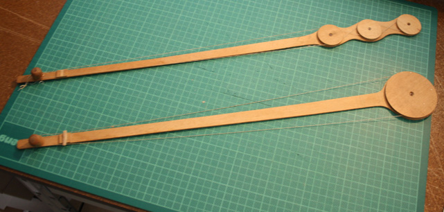

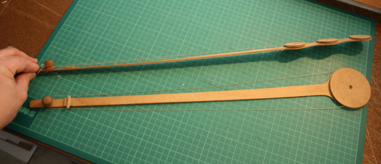

RE: Figurenführung - Benno Mitschka - 02.05.2012 09:19
Liebe Brigitte,
das sind Fotos von Figurenschiebern, die es Anfang des 20. Jahrhunderts als Zubehör zu kaufen gab. Die Konstruktion ist einfach nachzubauen und bietet in der Version mit 2 oder mehr Rollen auch noch den Vorteil, dass sich die Figuren voneinander weg drehen lassen. Da ergeben sich ganz nette Möglichkeiten für eine abwechslungsreiche Figurenbewegung...

RE: Figurenführung - Brigitte L. - 02.05.2012 14:26
Vielen Dank für die Tips.
Den Katalog werde ich mir bestellen.
Benno, wie muss ich mir das vorstellen.
Die Figurine bewegt sich an dem Faden?
Sind die Rollen beweglich oder zur Fadenführung gedacht?
Wann wenden sich die Figuren?
Bin noch etwas ratlos.

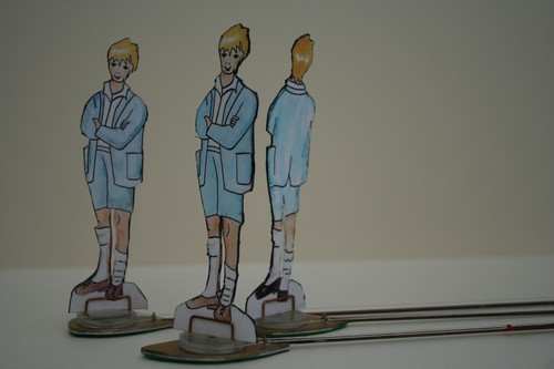

RE: Figurenführung - Benno Mitschka - 02.05.2012 20:02
(02.05.2012 17:45)Brigitte L. schrieb:  Danke auch nochmal an Benno!
Gern geschehen, auch wenn ich jetzt leider um den Genuss gebracht worden bin, selbst zu antwortenSmile
@Ulrich Chmel Vom Prinzip her unterscheiden sich diese dänischen Wunderführer aber doch nicht grundlegend von denen auf meinen Fotos abgebildeten? Robert J. hatte ja mal auf eine Website aufmerksam gemacht, die solche Hilfsmittel im Angebot hat. Sind die Aage-Rosholm-Schieber zufälligerweise identisch mit den auf dem Foto abgebildeten?
[Bild: Figur.jpg]
Dann bräuchte ich jetzt nicht extra einen Katalog bestellen, um zu wissen, wie die aussehen...
