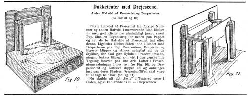

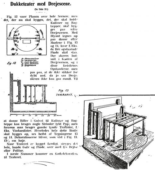

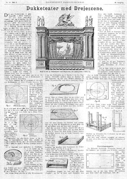

Hier aber ein Bauvorschlag vom Illustrierten Familien Journalen, es bietet Platz für 2 Dekorationen.
[attachment=1025]
[attachment=1026]
[attachment=1027]
