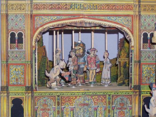

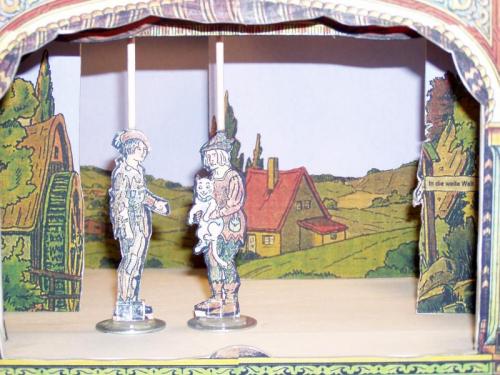

Hallo zusammen,
Danke an Robert, Brigitte und Ulrich für die Infos. Den "Eickemeyer" besitze ich schon. Mal sehen was von der restliche Literatur verfügbar ist.
Wie sieht es mit den Halterungen/Führungen (mit denen die Figuren bewegt werden) aus? Baut ihr die selbst oder kann man die irgendwo kaufen?
Im "papiertheater-shop" von Benno Mitschka habe ich nichts dazu gefunden.
Bis dann
Klaus
07.06.2020 15:01
