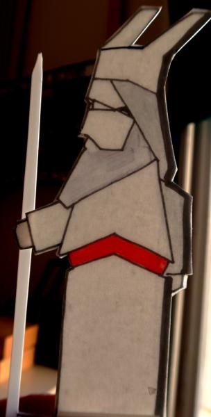

WOTAN erscheint mit einer Figur, die an ein Milchglas (ach ich weiß nicht wie ich das ins DEUTSCHE übersetzen soll : vielleicht MATTES GLAS) erinnert . Ich habe dazu eine POLYSTEROL-Platte verwendet. Diese lässt sich ganz einfach bearbeiten. Man könnte sie sogar mit der Schere schneiden, wie wohl ich immer das Messer oder die Laubsäge verwende.Mit einer doppelseitig klebenden Folien habe ich eine Zeichnung auf Transparentpapier geklebt. Von hinten beleuchtet wirkt das sehr gut. In der Anlage sende ich Dir die Bilder mit.
