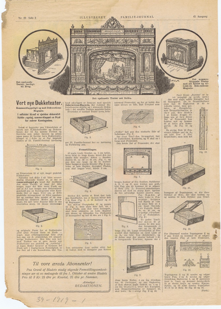

(25.02.2022 21:37)Peter Hingst schrieb:  Habe nun im Nachgang auch Gelegenheit, dieses tolle Werk zu bewundern.
Ein Träumchen!
Da ich erst einen Bühnenbau plane, sind meine Fragen vielleicht noch etwas schlichter:
- woher kommen die Maße 83*83*70?
Höhe x Breite x Tiefe
Bühnenöffnung
48cm x 31cm
(25.02.2022 21:37)Peter Hingst schrieb:  - welches Holz in welcher Stärke für den Bühnenkasten/-boden?
Sperrholz aus dem Baumarkt. Stärke 6mm und 10mm
(25.02.2022 21:37)Peter Hingst schrieb:  - oder vielleicht gleich ganz unbefangen: gibt es so wie zur Beleuchtung (danke dafür!) eine allgemeine Stückliste der Baumaterialien?
Leider nein. Es gab zwar eine Einkaufsliste, die wurde aber danach auch entsorgt, da für mich das Projekt als abgeschlossen galt. Ich lege sowas Projektbezogen an.
(25.02.2022 21:37)Peter Hingst schrieb:  Ich leg schon mal ne Pipeline zum nächsten Baumarkt. Big Grin
Herzliche Grüße
Peter
Die brauchst Du auch :-D. Hoffe Dein Baumarkt hat die Möglichkeit des Zuschnitts. Das erleichtert einiges ungemein.
übrigens auch ein schönes Theater und nicht ganz so aufwendig zubauen.
https://www.papirteater.dk/papirteater/p...-39-02.jpg
