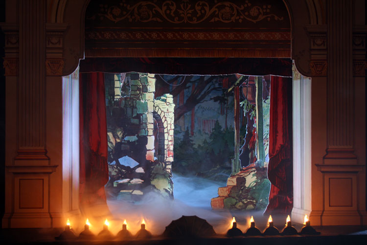

Unsere neue Reisebühne hatte beim gestrigen Workshop in der Augsburger Puppenkiste ihre Premiere. Teil dieser Bühne sind fest installierte Anschlüsse für mehrere Schläuche, die wiederum mit dem Fogger verbunden sind.
Der Rauch liegt sehr gut auf dem Boden und lässt sich optimal steuern:

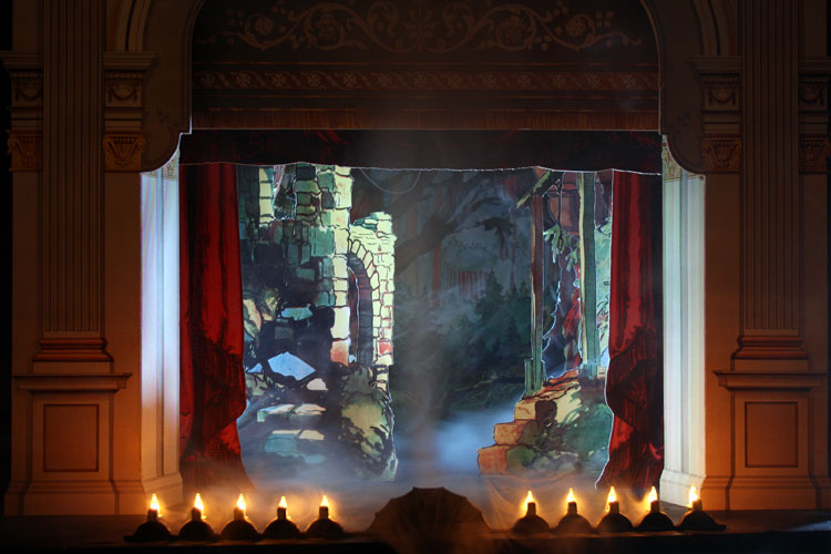

Bei Bedarf kann ich auch den Rauch gleich hinter der Rampe nach oben steigen lassen (Das ist Teil der Show, wenn die Hexe in das Feuer gestoßen wird):
[Bild: IMG_2377.jpg]

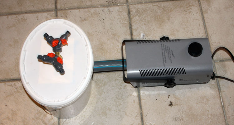

Das Herz bildet ein Fogger, der über einen Schlauch mit einem Eimer verbunden ist:
[Bild: IMG_2369.jpg]
In den Deckel des Eimers habe ich Gardena-Verteiler gebaut, an die dann die Schläuche, die zur Bühne führen, angeschlossen werden.

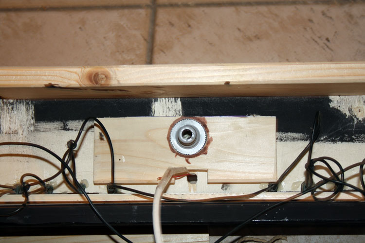

Unter der Bühne habe ich Anschlussstücke von Gardena für die Schläuche montiert:
[Bild: IMG_2372.jpg]

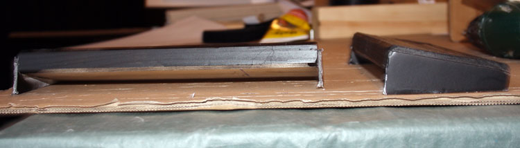

Die Schläuche lassen sich einfach einstecken. Der Rauch steigt durch ein kleines Loch im Bühnenboden nach oben. Wenn ich den Rauch auf den Boden legen möchte, stelle ich einfach eine simple Konstruktion aus Holz und Foamboard über das Loch:
[Bild: IMG_2374.jpg]
Diese Konstruktion werde ich allerdings noch einmal verbessern, so dass sich der Winkel einstellen lässt. Bei Experimenten mit diesem Teil habe ich da ganz interessante Möglichkeiten für die Rauchverteilung entdeckt, wenn man den Winkel einfach nur mehr oder weniger stark verändert...
