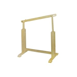

am Samstag ist mir beim Aufbau der Bühne meine minimalistische Vorhang-Befestigung runtergefallen und kaputtgegangen. Das war ein Zeichen: ich brauche endlich was Vernünftiges, um daran den Vorhang aufhängen zu können.
Darum baue ich mir jetzt eine stabilere Konstruktion und bin dafür heute zufällig im Baumarkt über so etwas gestolpert:
[Bild: 31MMwv%2BUQZL._SL500_AA300_.jpg]
Die höhenverstellbaren Seitenteile sind schon mal praktisch für den Transport. Jetzt arbeite ich an einer variablen Querverbindung, damit ich auch in der Breite flexibel bin.
Ich werde über die Fortschritte berichten.
Fragen an die Tournee-Bühnen-Besitzer: Wie haltet Ihr das mit dem "Versteck"? Wie hoch und breit ist es bei Euch? Und wie zum Teufel transportiert man die lange, obere Vorhangstange, ohne damit jemanden aufzuspießen? Biegen sich Teleskopstangen nicht recht durch (meine maximale Tisch- bzw. Vorhangbreite beträgt zwei Meter)?

Mein Vorhang steht immer auf dem Tisch, auf dem ich spiele. Dieses neue Gestell kann ich auf einen guten Meter hochziehen und diese Höhe PLUS die Höhe des Tisches reichen aus, um mich gut dahinter verstecken zu können.
Ich habe die Mittelteile (auf der o.g. Abbildung zu sehen) einfach nicht angebracht und schon kann ich das Ding so breit werden lassen, wie ich will.
Wenn ich mit der Plakatwand spiele und einen zusätzlichen Backstage-Bereich aufbaue (für viele Requisiten und Figuren), ist mein Bühnenaufbau 180 cm breit. Ich suche also jetzt nach einer Möglichkeit, die beiden Seitenteile, auf denen die eigentliche Vorhangstange ruht, zur Verbesserung der Stabilität zu verbinden.
Harrys Tipp mit den zusammenschraubbaren Stangen ist schon mal Gold wert; da werde ich mich die Tage mal im Baumarkt meines Vertrauens umsehen. Wenn's nicht mehr ganz so heiß ist, denn im Moment kleben mir die Hirnzellen ein bißchen zusammen und darum stelle ich mich wahrscheinlich auch gerade bei dieser relativ einfachen Konstruktion so an.
Das Gestell nennt sich übrigens "Arbeitsbock" und man verwendet normalerweise zwei von diesen Böcken, um z.B. Bretter streichen zu können. Ich brauche nur einen - als Rahmen um die Bühne drum herum.
