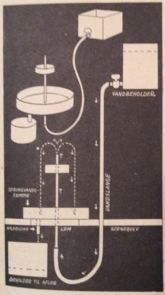

Hallo,
ich bin momentan mitten im Theaterbau und habe ein Wasserbecken in meinem Theater. Dort soll nun (wenn möglich) eine Wasserfontäne entstehen. Diese darf allerdings maximal 15cm hoch werden.
Kann mir jemand weiterhelfen?
Gibt es solch eine Pumpe?
Danke schonmal!

Sollte man überhaupt? Papiertheater und Wasser ist eine schlechte Kombi. Im Aquariumladen oder ähnliches gibt es aber bestimmt Pumpe die so etwas können.
Würde es abraten.
Weiter: in Garten Laden (ist dies überhaupt Deutsch) kauft man Pumpen ab ungefähr €25. Es soll aber unbedingt eine sein die man stufenlos einstellen kan.
Finde es weiterhin noch immer eine schlechte Idee.

Warum nutzt Du nicht die Schwerkraft? Hatte Hugo Elm und Max Eickemeyer in Ihren Anleitungen zum Bau der Kindertheater beschrieben. Den Eickemeyer bekommst Du bei Benno http://www.papiertheater-shop.com/Max-Ei...dertheater und den irrigator, den Du brauchst, bei Amazon http://www.amazon.de/Einlaufbecher-Jents...irrigator.
1l sollte ausreichend sein um in einem Akt die Fontäne Zuspeisen.
Allerdings stimme ich da mit Harry überein, Papier und Wasser vertragen sich nicht.

Und hier noch eine Konstruktionszeichnung
