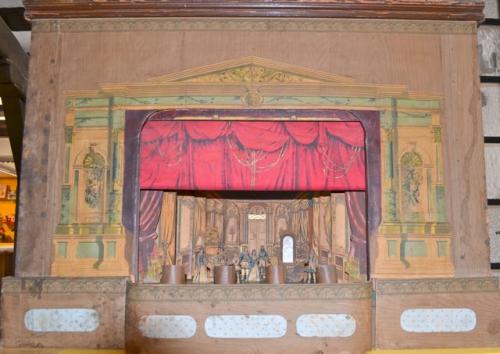

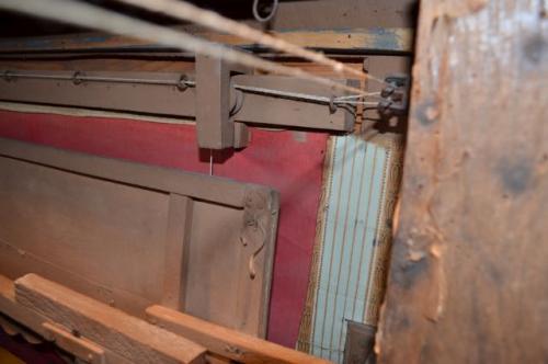

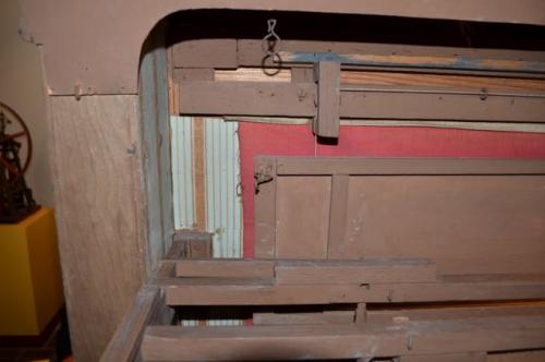

RE: Seilzugsystem Stoffvorhang
hier noch einige Bilder von der Bühne im Museum. Leider kann man die Rolle unten nicht sehen.
