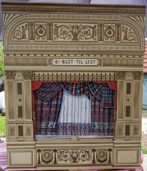

Zunächst mein Klapptheater.
Der Bauplan ist vom dänischen Papiertheater und war als Übersetzung von Christian Reuter bei einem Proszeniumsbogen von Hanne Nelander dabei.

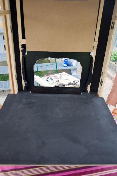

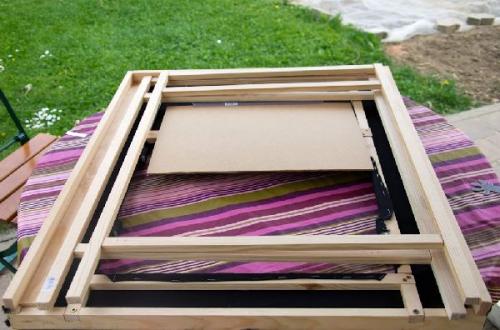

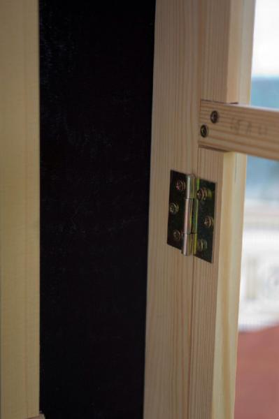

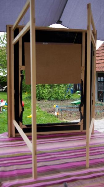

Das Theater besteht nur aus dem Nötigsten. Die Front und die Seiten lassen sich zusammenklappen, so dass das ganze Theater nur ca. 60 x 70 x 6 cm Platz braucht.

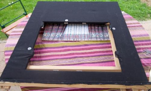

Der Bühnenboden wird in die Seitenflügel eingelegt und dann an den oberen Seitenflügel noch mit einem Querträger stabilisiert. Trotz "filigranem" Aussehen ist die Bühne erstaunlich stabil.
Ebenfalls in die Seitenflügel wird die Beleuchtung in Form von jeweils drei parallelen LED-Bändern in Leistenform eingehängt. Je nach Beleuchtung sind mehrere Leisten möglich.

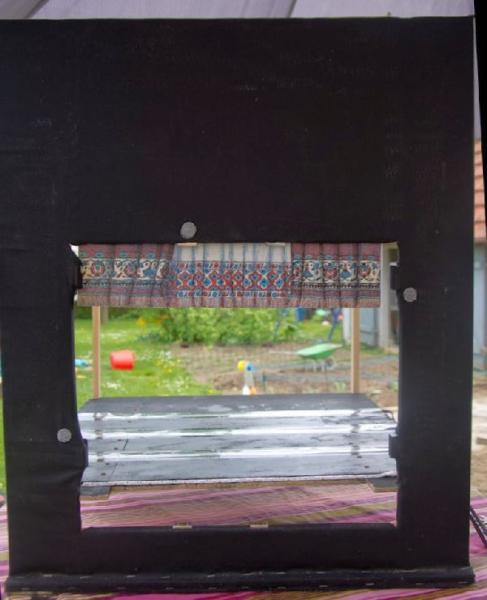

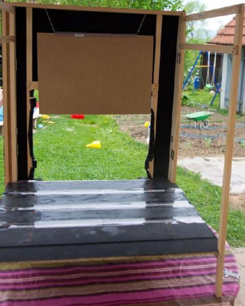

Für die Kulissenmontage habe ich zum einen Metallständer an die ich meine Kulissen mit Klemmleisten festmache - ist aber ziemlich wackelig, so dass ich für meine letzte Aufführung in den Bühnenboden in regelmässigen Abständen Löcher gebohrt habe und die Kulissen nun mit Zapfen am Bühnenboden befestige. Leider ist das auch noch nicht das Gelbe vom Ei - mein Sohnemann hat es tatsächlich geschafft 10 Minuten vor der Aufführung am Hintergrund rumzufingern und dabei einen Zapfen abzubrechen, nur mein "beherztes" eingreifen konnte verhindern, dass der zweite Zapfen heil blieb (ein lautes "Stop" hat glücklicherweise ausgereicht).
Auf dem Bild mit dem gelochten Bühnenboden ist auch noch ein zweiter Versuch zu erkennen: Ich habe in diesen LED-Leisten eingebaut, so dass auch eine Beleuchtung von unten möglich ist. Leider ist der Versuch noch nicht so gelungen, wie ich es mir vorgestellt habe, da das Licht nun als einzelne LEDs vom Zuschauer wahrgenommen werden. Ich muss hier wohl noch etwas mit der "Versenktiefe" herumexperimentieren.

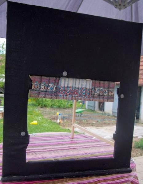

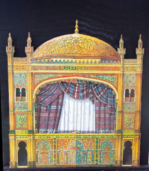

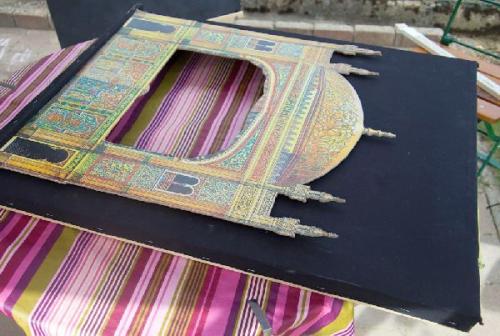

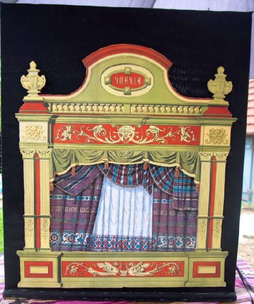

Die Frontplatte ist mit drei Klettklebern bestückt, auf die ich die Proszeniumplatte ankletten kann. Dadurch ist es möglich für verschiedene Stücke mit unterschiedlichen Proszenien zu arbeiten. Da der Bühnenaufbau variabel mit untergelegten Leisten höher gelegt werden kann, kann dadurch auch eine unterschiedliche Höhe des Proszeniums ausgeglichen werden.

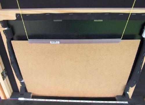

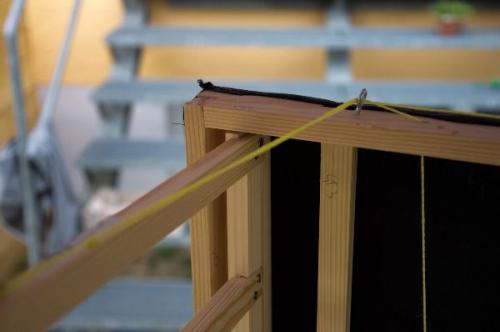

Der Vorhang wird über eine Klemmleiste und eine einzelne Schnürung eingelegt, so dass der Vorhang vom Spielerbereich heraufgezogen werden kann.

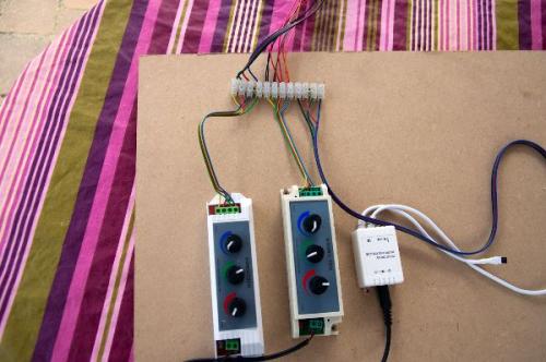

Die Beleuchtung besteht aus RGB-LED-Leisten, die an einen Mischpult angeschlossen werden. Dort stehen mir zwei analoge RGB-Mischer und ein elektronischer Mischer zur Verfügung, so dass mit maximal drei Farbebenen gearbeitet werden kann (für meine bisherigen Aufführungen habe ich aber lediglich weißes Licht verwendet, bei dem aber der Blauanteil reduziert wurde, damit ein wärmeres Weiß zur Verfügung stand). In Planung ist noch eine Spotbeleuchtung.
