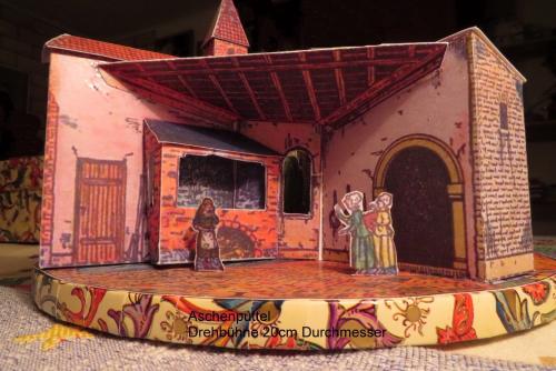

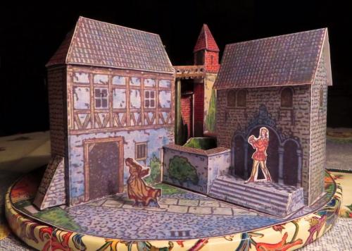

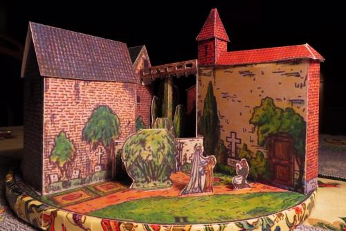

RE: Bühnen, Kulissen, Figuren
Für Helga setze ich hier die von ihr übersandten Bilder ein.
(Dieser Beitrag wurde zuletzt bearbeitet: 21.12.2018 23:29 von Robert Jährig.)
21.12.2018 23:21
Wunderschöne Bilder. Ist das die Bühne, von der Hilla sprach?
Sehr schön.
Ich wünsche allen mitlesenden Papiertheater Freunden ein besinnliches und ruhiges Weihnachtsfest und im neuen Jahr Schwung und Energie für neue Ideen und Theaterstücke.
