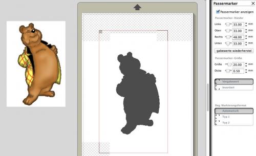

Öffnen wir jetzt das Silhouette Programm.
Es gibt Windows und Mac Versionen.
Das Programms ist gratis und wird auch ständig erneut.
Wir fangen an mit ein neues Dokument das Vorläufig noch leer ist.
Als erstes werden Drucker Einstellungen festgelegt. (A4 usw).
Dan die Einstellungen für die Passermarken. Einfach die normale Einstellungen hantieren, sei es dass wir die Marken sehen wollen.
Jetzt müssen wir unsere Figur im Dokument einführen und dazu wird den Befehl Zusammenführen vom Datei-menu benützt. (Bommel wird dan erst noch eine Weile zur Seite gestellt.)
Also nicht Neu oder Öffnen.
Neu stellt ein neues leeres Dokument her und mit Öffnen kann man ein altes Silhoutte-dokument laden.
Figuren können nur mit Zusammenführen in ein Dokument gebracht worden.
Auch die Bommel Schattenfigur wird im Dokument gebracht.
Wir legen die Schatten Figur irgend in der Mitte vom Dokument. Die Passer marken werden verschoben damit sie die Figur ziemlich krapp einschränken.
Jetzt wollen wir das die Aussenseite der Figur nachgezeichnet wird als Schnitt Linie.
Dazu wählen wir erst Bereich zum Nachzeichnen.
Das ist manchmal wichtig weil wir mehrere Bereiche angeben können, zb. erst die Aussenseite, dann vielleicht später Löcher im innere Figur usw.
Bei uns ist es diesmal einfach.
Wir nehmen den ganzen Figur (dunkelblaue Rand).
Dan wählen wir Aussenrand Nachzeichnen und das resultiert in einem ganz dünnen roten Rand, hier noch nicht so sehen, aber glaube mir).
Is diesem Bild sehen wir die rote Schnittlinie, damit es deutlich ist habe ich die etwas verschoben.
