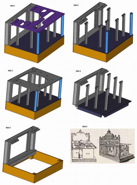

Hallo zusammen,
wie in meiner Benutzervorstellung angesprochen, habe ich inzwischen beschlossen ein Papiertheater zu bauen. Den Plan habe ich inzwischen fertig (siehe Anhang). Es handelt sich um ein Theater, welches im Illustrierten-Familien-Journal 1924/25 veröffentlicht wurde (Abb:6). Den IFJ-Entwurf habe ich etwas abgeändert. Die Abmessungen sind in etwa identisch (L=24cm B=30cm H=21cm). Da es momentan keine Möglichkeit gibt auf Baumaterial aus einem Baumarkt zurückzugreifen, muss ich mich an dem vorhandenen Baumaterial in meiner Bastelkiste orientieren.
Die Bühne im IFJ wird von oben bespielt (Figurenführung) und ist laut Beschreibung (so viel ich die verstanden habe, da ja alles dänisch geschrieben ist) aus Pappe gebaut. Meine Bühne hat ebenfalls eine Figurenführung von oben, kann allerdings (durch Austausch der Führungsplatte und der Bühnenplatte) von der Seite bespielt werden (Abb:3 und 4) und besteht aus 4mm Sperrholz, einigen Leisten und Dübel Stangen.
Die Bühne kann zerlegt werden (Abb:2,4 und 5) und ist einfach zusammensteckbar.
Für ein bestimmtes Proszenium habe ich mich bisher noch nicht entschieden.
Soweit der Plan. Wenn es die ersten Ergebnisse gibt (sollte hoffentlich nicht zulange dauern) melde ich mich wieder.
Bis dann
Klaus

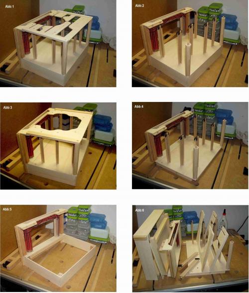

Hallo zusammen,
hier sind nun die ersten Bilder von meiner Bühne.
Der Rohbau ist soweit fertig. Ein wenig Feinschliff fehlt noch. Ich bin vom Plan nur unwesentlich abgewichen.
Die Führungsplatte wird auf der Bühnenseite von jeweils 2 Stiften auf jeder Seite geführt.
Ansonsten sind noch einige Leisten zur Versteifung angebracht.
Die Bilder im Anhang sind analog zum Plan angebracht. So kann man besser vergleichen.
Im letzten Bild sind die Einzelteile zu sehen. Das Theater ist nur zusammengesteckt, hat aber eine sehr gute Stabilität.
Die Gardine habe ich zum testen angebracht, damit wenigstens eine Kleinigkeit nach Bühne aussieht.
Jetzt fehlt noch ein Proszenium und ein Vorhang. Dann kann man spielen (wenn man ein Stück, Figuren u. Kulissen hat :-).

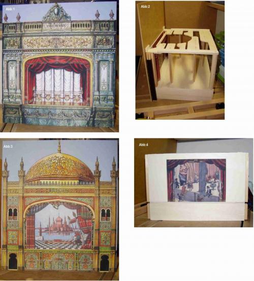

inzwischen besitzt meine Bühne auch ein Proszenium (sogar zwei :-) und einen Vorhang.
Das Proszenium musste ich in vier Teilen ausdrucken, da die Abmessungen B=320mm, H=370mm mit meinem DINA4 Drucker nicht anders machbar waren.
Es besteht aus einer 3mm MDF Platte. Die Befestigung erfolgt mit einer Führungsschiene (Abb:2) die von oben über zwei Führungsleisten, seitlich an der Bühne, geschoben wird.
Zwei kleine Leisten bilden einen Anschlag, damit die Platte nach unten fixiert ist. Die Führungsleisten links und rechts an der Bühne sind auf Abb:4 zu sehen.
Der Vorhang (es sind 4 Stück, jeweils 2 auf Vor- und Rückseite) besteht aus 1,5mm Graupappe.
Ausgedruckt wurden die Teile auf 230g/m² Papier. Leider hat mein Drucker Probleme mit diesem stabilen Papier. Dadurch kam es zu einigen Ungenauigkeiten beim Ausdruck.
Das ausgedruckte Papier wurde mit doppelseitigem Klebeband auf die MDF-Platten bzw. Graupappe aufgezogen.

RE: Papiertheaterbauplan
Glückwunsch zu der Bühne.
Die FJ Proszenien haben alle ihre Macken und Unsauberkeiten. Da ist oft Photoshop im Einsatz um die zusammenzubauen, bevor man ausdruckt.
Das muss also nicht unbedingt an deinem Drucker liegen.
(25.04.2020 21:24)kschau schrieb:  Habt ihr eine spezielle Behandlung (Lack, Leim od. sonstiges) für die Ecken und Kanten von MDF bzw. Graupappe?
Kurz;Nein.
(25.04.2020 21:24)kschau schrieb:  Wird die Bühne mit Lack oder Farbe behandelt?
Nein, nichts von alledem.
Einzig der Bühnenboden ist bei mir noch mit einer Folie beklebt, damit die Figurenführer besser gleiten.
25.04.2020 22:06
