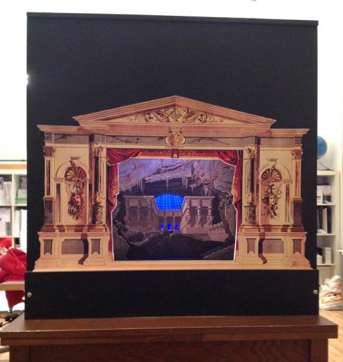

Endlich habe ich es geschaftt mal ein paar Fotos zu machen.
Die Bühne ist zum großen Teil nach der Eickemeyer Anleitung gebaut,
jedoch mit anderen Abmessungen und diversen Modifikationen.
Das Proszenium ist quasi aufgesteckt und läuft unten in einer Schiene.
es können also auch andere Proszenien angebracht werden.

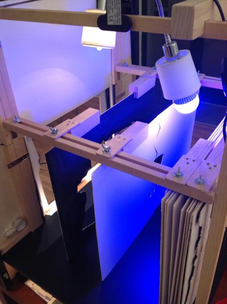

Die Bühne von hinten. Die Anordnung der Kulissenhalter ist normalerweise
anders, nämlich alle 12,5 cm die normalen Kulissenhalter (3 Paare) und ganz hinten der durchgehende Prospekthalter, der gleichzeitig auch das gesamte Gerüst aussteift.
Beleuchtet wird von oben mit zwei Glühlampen und einer RGB-LED-Lampe (hier kräftig blau), sowie zwei weiteren, kleineren Glühlampen unter der Bühne. Das klappt ganz hervorragend und dank der Schwanenhalse (-hälse?) ist alles sehr leicht einzurichten.

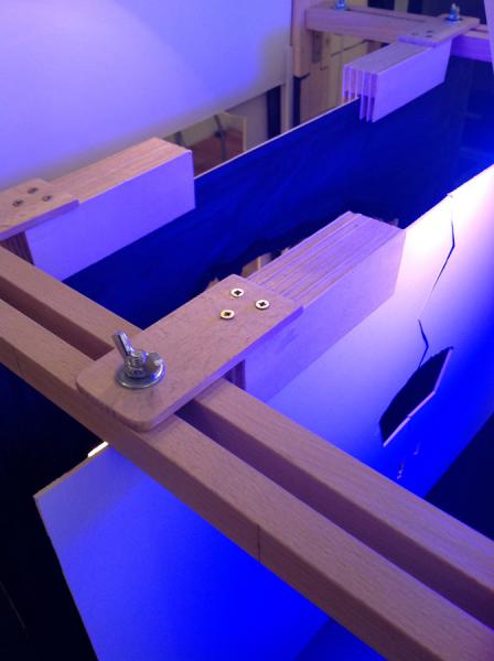

Die Kulissenhalter lassen sich verschieben und auch diagonal stellen. Es können jeweils 5 Kulissen bzw. Prospekte "geladen" werden.

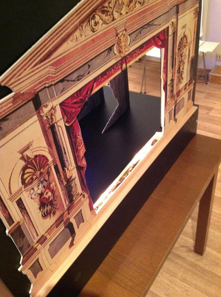

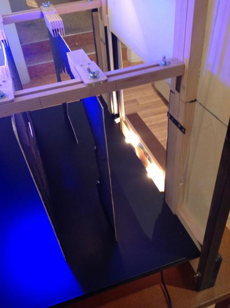

Ganz vorne hat der Bühnenboden eine Öffnung für die Vorhang- und Frontbeleuchtung. An der Rückseite des Proszenium ist unten ein spiegelndes Klebeband aufgeklebt. Dieses reflektiert das Licht zweier Lampen genau auf die "Darsteller" oder eben den Vorhang.

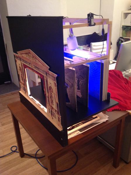

Die Bühne ist zerlegbar. Verpackt bleibt ein noch handliches Paket von 90 x 62 x 11 cm.

Hier seht Ihr auch das Bühnenbild der Zauberflöte, 1.Szene. Die Idee habe ich quasi vom Wiener Papiertheater geklaut. Die hatten das so ähnlich in Preetz. Ich kenne aber nur die Fotos. Da ich nur im privaten Kreis spiele, sei es mir bitte verziehen! Die Figuren (hier nicht abgebildet) stammen von Winckelmann & Söhne.

Das spiegelnde Klebeband habe ich aus einem Bastelladen, das gibt es auch in Gold und Blau. Blau wäre vielleicht sogar besser gewesen, da es das gelbe Glühlampen-Licht etwas neutralisiert. Die Oberfläche ist leicht "facettetiert", es sieht eher etwas Regenbogen-artig aus. So streut es das Licht auch etwas und man bekommt keine harten Schatten.
