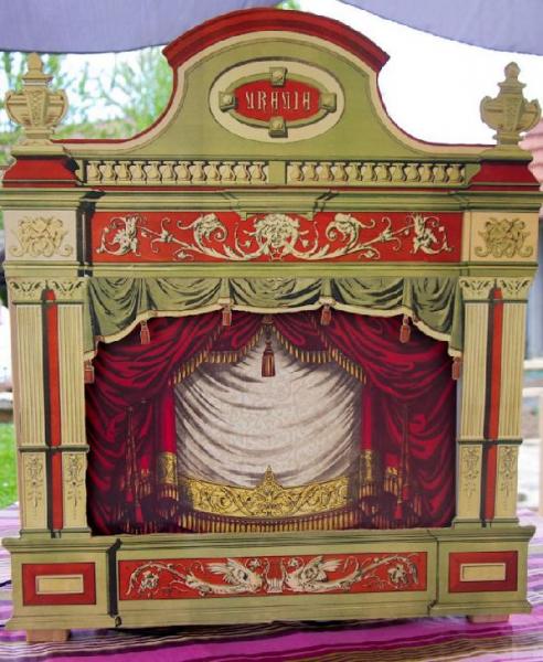

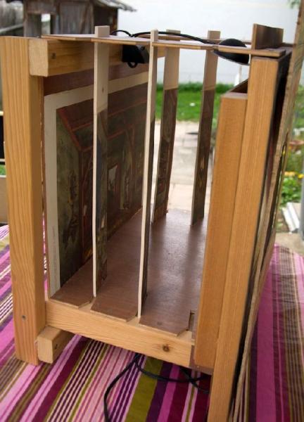

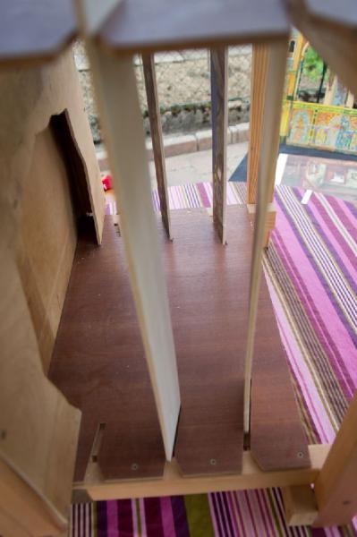

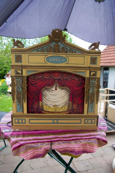

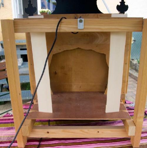

Martin's Kleintheater
Mein Kleintheater
Wurde nicht durch mich gebaut, sondern über Ebay erworben. Aufbau entsprechend Bauanleitung von m+n Reprise mit jeweils drei festen Kulisseneinschüben. Der Hintergrund wird mit einem Haken fest arretiert.
Die Beleuchtung besteht aus einer 220V Lampe, die den gesamten Bühnenbereich ausleuchtet.
Der Vorhang wird eingeschoben.
Das Theater ist ziemlich stabil gebaut, aber auch ziemlich klein. Die Spielfläche ist nur ca. 30 cm tief und durch die festen schräg verlaufenden Kulissen ist der spielbare Bereich ziemlich beschränkt.
Das Proszenium habe ich entfernt und dann die Front auch mit Klettklebern bestückt, so dass auch hier mit unterschiedlichen Proszenien gearbeitet werden kann. Aufgrund des festen Bühnenbodens kann jedoch nur ein Teil meiner Proszenien verwendet werden, da bei einigen der untere Bühnenbereich zu hoch ist.
Die Bühne kann innerhalb von Minuten spielfertig aufgebaut werden, ist aber nicht sehr flexibel.
Gesamtbeurteilung:
Pro: Stabil, einfach aufzubauen, Licht ist fest montiert.
Contra: nicht tief genug, nur drei Kulissenpaar möglich, Bespielbarkeit ziemlich fummelig, da alles etwas eng.
(Dieser Beitrag wurde zuletzt bearbeitet: 10.05.2012 14:46 von Martin Fischer.)
